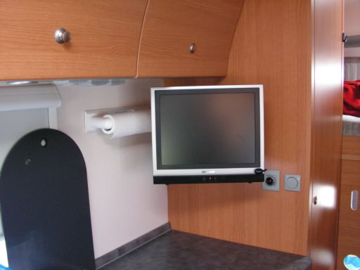

Wir standen auch davor. Bei unserem Knaus ist in Höhe des Alkoven sogar ein TV Schrank für einen ausziehbaren LCD.
Von der Dinnete hätten wir auch eine Genickstarre bekommen und ins Bett hätten wir den LCD nicht drehen können.
Auf unseren ersten Touren haben wir den TV auch immer erst am Abend aufgebaut und dann wieder ab. Dieses ständige auf und abbauen mit Kabel verlegen ging uns dann auf den Geist.
Wir haben den LCD TV jetzt hier befestigt ....
Den Arm kann man 46 cm ausziehen und er wäre somit über der Spüle, von drr dinette aus können wir gut schauen und auch vom Alkoven aus.

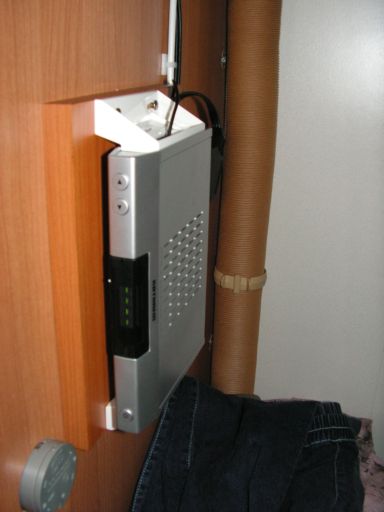

Ich kenne euer WoMo leider nicht aber ich nehme mal an das ihr auch eine SAT Schüßel habt evtl. mit Mast der durch den Kleiderschrank ?
Wir habe zwar eine SAT Schüßel ohne Mast aber Kabel und Reciever haben wir im Kleide´rschrank verschwinden lassen.
Der Schwenkarm ist praktisch an der Aussenwand des Kleiderschrankes besfestigt. somit sieht man von den Kabeln fast nichts.
Damit wir auch umschalten können bei geschlossenem Schrank, ist der Reciever mit einem Auge versehen das am LCD TV unten klebt ;-)

Hallo Tanja,
dafür soll ein Forum ja da sein. Wir haben doch alle mal angefangen :D
Und eigentlich sind wir auch noch Anfänger lernen immer wieder etwas dazu.
Die wand bei uns im Kleiderschrank wäre auch zu dünn gewesen aber wie du auf dem Foto sicherlich erkannt hast, hat unser Händler dahinter ein masives Brett befestigt, klappt super :lol:
