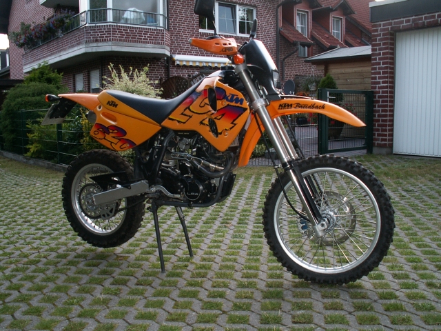

Digitaltacho für KTM 620 EGS
Nun habe ich endlich ein neues Spielzeug, eine KTM 620. Was mir auf Anhieb an der schönen Kati negativ ins Auge fiel, war der blöde Kilometerzähler (Tacho), der mehr an einen alten Stromzähler erinnert,
als an einen sportlichen Geschwindigkeitsanzeiger. Der musste einfach weg.
Nach langen Internetsuchen und einigen Besuchen bei Hein Gericke, Detlev Louis und Polo fand ich dann das, was ich an meinem Moped haben wollte. Es ist ein Digitalinstrument von der Firma ACEWELL und hat bei Louis die Artikel Nr.: 10034638. Wer sich näher dafür interessiert und vielleicht mal die Features erfahren möchte, sollte die Artikelnummer bei Louis in die Produktsuche eingeben. Dort kann man sich dann die komplette Bedienungs- und Montageanleitung, als .pdf-Datei runter saugen.
Dank dieser Anleitung war die Montage doch recht einfach und die Anzeigen, inkl. Kontrolllämpchen, funktionierten recht schnell. Etwas schwieriger war die neue Cockpitkonsole zu fertigen. Ich habe mir ein "Blech" im Sandwichverfahren, das ist eine Kunststoffplatte in zwei dünne Alubleche geschweißt. Es lässt sich sehr gut verarbeiten und ist zudem sehr stabil und man braucht nur eine 3mm Stärke.
Das Foto zeigt, wie das neue Cockpit jetzt aussieht. Die Anzeige zeigt, die in diesem Messzyklus erreichte Vmax und max. Umdrehung.
Der Sensor wurde an einer der Klemmschrauben für die Vorderradachse befestigt. Die Aufnahme musste ich mir selbst bauen, da die mitgelieferte Halterung nicht an die USD-Gabel passte.
Den Magneten, der für die Geschwindigkeitsmessung die Impulse gibt, habe ich mit 2 Komponentenkleber in die Radnabe geklebt und danach das Rad neu wuchten lassen. Es brauchte dann nur noch der Radumfang eingegeben werden und die exakte Anzeige ist gewährleistet. Um den Drehzahlmesser zu benutzen, muss man nur noch ein bestimmtes Kabelstück um die Zündleitung wickeln und man hat auch einen Drehzahlmesser an der KTM. Des Weiteren sind noch Kilometer gesamt, 2 Tageskilometerzähler, Durchschnitts und Höchstgeschwindigkeit, max. Drehzahl, Drehzahl als Balkendiagramm, Uhr, Stoppuhr und Fahrzeit abrufbar. Die Anzeige hat eine blaue Hintergrundbeleuchtung.
Ich hatte die komplette Montage inkl. Cockpitbau an einem Samstag fertig gestellt und bin sehr zufrieden mit dieser Alternative zu dem alten Stromzähler.
Der Preis für dieses Facelifting beträg: Tacho 189,95 € und die Cockpitplatte 5 €.

Okay Andreas,
Du berichtest mir über den Denzel und ich werde Dir die Storys erzählen die wir in den Alpen erlebt haben, wenn das Wetter uns dieses mal rauf lässt! Ansonsten werden wir von irgend einem anderen Ort berichten Auswahl hat man dort unten ja jede Menge.
Was fahrt ihr denn eigentlich für Motorräder, auch Enduros? Wenn ja, sind es ja wahrscheinlich auch Eintöpfe, sind die Vibrationen dann nicht zu arg für das Navi? Ich transportiere meins in der Kartentasche vom Tankrucksack und habe an das Navi ein Headset angeschlossen. Die kleinen Lautsprecher passen in meinem Helm genau in die Vertiefung für die Ohrmuscheln und sind dort mit Klettband fixiert. Ich fahre also nur nach der Richtungsanweisungen von "Tina", denn das Display vom Navi kann ich während der Fahrt nur schwer ablesen. Wenn das bei Dir mit der Halterung funktioniert, könntest Du mir mal ein-zwei Fotos zeigen und mich vielleicht zum Nachbau inspirieren
Für die Videokamera habe ich mir eine Halterung beim Louis gekauft und diese an meine Bedürfnisse angepasst. Das funktioniert mit einer angeschraubten Kugel, an der man mittels einer Klemme eine Grundplatte befestigen kann. An diese Platte habe ich mir ein Winkelblech geschraubt und damit die Vibrationen nicht ganz so hart auf das Material der Kamera wirken habe ich es mit einem Stück Isomatte ausgeklebt. Diese Halterung könnte ich evtl. auch für das Navi umbauen. Wenn´s wieder wärmer wird werde ich mir das Ganze mal genauer anschauen.
Hier mal ein Foto von meiner Bergziege. Sie trägt zurzeit nur ein paar derbere Sohlen.

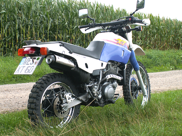

Hi Andreas,
das Teil sieht ja abenteuerlich aus, aber ich kann mir gut vorstellen, dass es hält und funktioniert. Ich werde mir mal den originalen Kunststoffeinschub auf meine Kamerahalterung anpassen, sodass man bei bedarf tauschen kann. Die Videokamera werde ich im Gelände nicht daraufschrauben.
Die XT ist so geändert, dass Gitte mit ihren 165 cm noch mit beiden Füssen auf den Boden kommt. Ich habe als erstes die Sitzbank abgepolstert, dann die Gabelstandrohre weiter durch die Gabelbrücke fallen lassen und als das noch nicht reichte, habe ich auch noch das Federbein weicher gestellt. Letzteres wirkt sich bei Gitte nicht negativ aus, da sie mit 55 kg niemals in den Grenzbereich des Federweges gelangen wird.
Wenn Du immer noch wert auf die Sitzhöhe legst, schreib mir kurz, dann gehe ich morgen mal in die Garage und messe sie aus.

Hallo Andreas,
ich war vorhin mal für dich in der Garage und habe die Sitzhöhe von Gittes XT gemessen. Die Sitzfläche ist ca 81-82 cm hoch und das Motorrad sackt aber noch ein ganzes Stück in die Federn, wenn man sich drauf setzt.
Ich hänge Dir mal ein Foto von der Maschine an:
Das Teil ist absolut zuverlässig und standfest, es gab bis heute noch nicht einmal ein Problem, egal wo und wie wir unterwegs waren.
