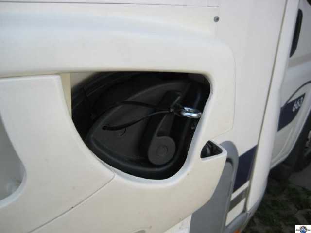

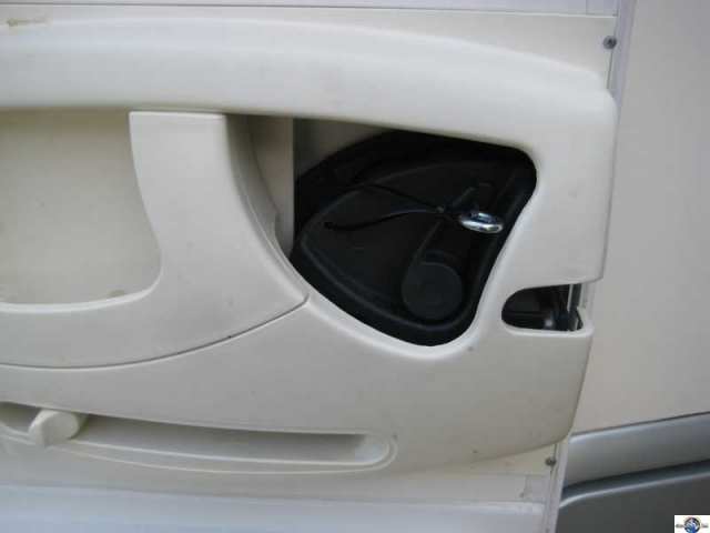

Meine Aufbautür habe ich mal so gesichert.
kleiner Aufwand 10 Minuten arbeit.

ich fahre einen Mc Louis Tandy.
Der Aufwand ist nicht groß so wie ich es gemacht habe.
1 Ringöse
4mm Loch gebohrt
kabelbinder damit der Stift nicht verloren geht.

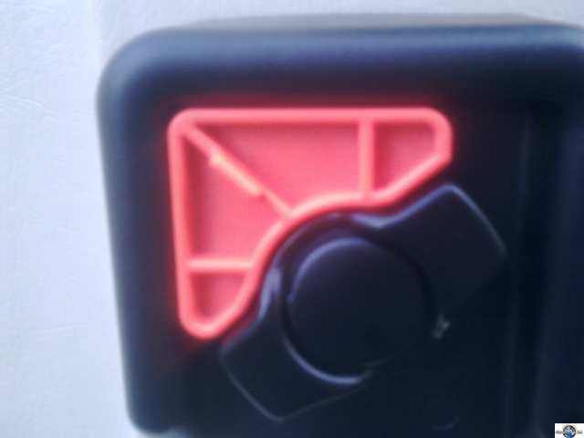

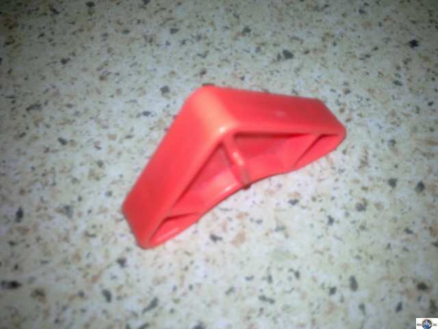

Hier mal eine Möglichkeit die Aufbautür zu sichern. Dieses Teil kostet bei Obelink so ca. 2 Euro und verhindert ein gewaltsames aufdrehen des Schlosses.
Wird wohl nicht bei jeder Tür passen, aber irgendwas ist ja immer.

Dieses kleine Plastikhelferlein haben wir auch. So kann man die an sich schon sichere Aufbautür noch aufwerten.
Und wenn es nur für das eigene Sicherheitsempfinden ist ;)
Wir haben das immer dabei und auch eingebracht, wenn wir schlafen.
Leider finde ich gerade keinen Kauflink im www. Wollte mir noch einen Ersatzkeil bestellen... :(
