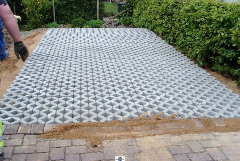

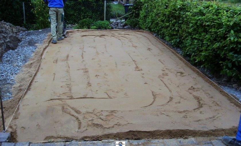

Schon für ein Gewicht von 3,5 to sollte der Mutterboden weg, dafür
30/90er Schotter. Darüber Brechsand und dann kann man Pflastern oder Rasengittersteine legen.
Bei nassem Boden würden ansonsten die Gittersteine unweigerlich
mit der Zeit tief im Boden versinken.
Du müßtest mind 1x pro Jahr wieder alles aufnehmen und auffüllen!

Hallo Wolfgang
Ich habe diese Aktion grade hinter mir. Wir mussten im Zuge der Abwasserentsorgung auch den vorgarten neu gestallten. Ich wollte den Platz fürs Wohnmobil nicht Pflastern weil mir das zu steril aussieht. Wir haben uns dann für hellen Bruchstein entschieden. Wir haben den Boden ca. 60 cm ausgeschachtet und dann mit Schotter aufgefüllt und mehrfach verdichtet. Der helle Bruchstein ca.20 cm bildet dann den Abschluss. Mein Wohnmobil wiegt 5 to , da bleiben Spurrillen nicht aus. Wenn sie mir zu tief werden, wird einmal drüber geharkt und fertig. Wenn es gepflastert wäre hätte ich das Problem mit den Spurrillen nach Jahren wohl auch, weil man ja ständig in der gleichen Spur fährt. Endlösung ist da wohl Beton, oder Teeren, wollten wir aber nicht.
Hier mal ein paar Bilder.
